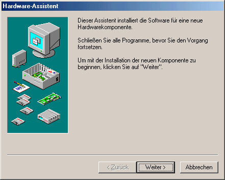

Wählen Sie unter Arbeitsplatz > Systemsteuerung das Icon "Hardware" per Doppelklick aus...und bestätigen Sie mit "weiter".

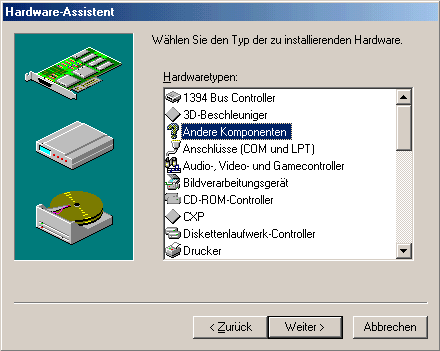

In der folgenden Auswahlliste "Andere Komponenten" wählen...und mit "weiter" abschließen.

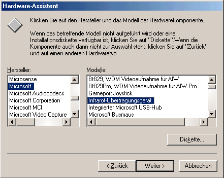

Im der nächsten Tabelle befindet sich unter dem Hersteller "Microsoft" das Modell "Infrarot-Übertragungsgerät", welches gewählt werden muß - anschließend "weiter". Windows fordert dann zum "Fertig stellen" auf, was wir auch gerne möchten.

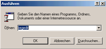

Wählen Sie im Startmenü den Eintrag "Ausführen"...geben Sie "regedit" ein und wählen Sie "OK".

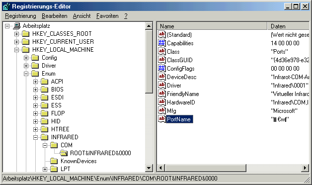

Es wird ein neues Programm aufgerufen, mit dem Sie die Windows Registry bearbeiten können. Die Registry ist der zentrale Speicher für sämtliche Windows Einstellungen - sozusagen die Schaltzentrale. Bitte nehmen Sie keine anderen Änderungen als die Beschriebenen vor! In dem Ordner "HKEY_LOCAL_MACHINE\Enum\INFRARED\COM\ROOT&INFRARED&0000" finden Sie im rechten Fenster einen Eintrag, der "PortName" lautet. Als Daten steht da ein zufälliger Wert, der nicht unbedingt so aussehen muß, wie in folgendem Bild.
...Ein Doppelklick auf den Eintrag "PortName" öffnet dieses Fenster:

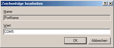

In das Feld "Wert" tragen Sie "COM5" (Achtung: Unbedingt gross und zusammen schreiben) ein und bestätigen mit "OK". Sollten Sie bei sich bereits einen Com5 als "normalen" Comport haben, nehmen Sie "COM6" oder einen, der noch frei ist. Dieser COM Eintrag ist ab sofort die Nummer des virtuellen ComPorts, auf dem IrDA arbeitet - Entsprechend muß diese Nummer später z.B. im Setup von [email protected]" gewählt werden. Die Änderung sollte dann so aussehen...

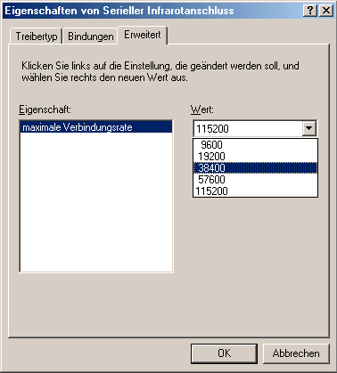

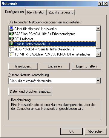

4. Einstellen der Maximalen Übertragungsgeschwindigkeit
Wählen Sie unter Arbeitsplatz > Systemsteuerung per Doppelklick das "Netzwerk" aus...
...ein Doppelklick auf den Eintrag "Serieller Infrarotanschluss" bringt folgende Einstellmöglichkeit zum Vorschein:
Wählen Sie als "Wert" "38400" und schließen Sie mit "OK" ab. Windows möchte schon wieder mal neu starten - jetzt ist es auch nötig - also Neustart!

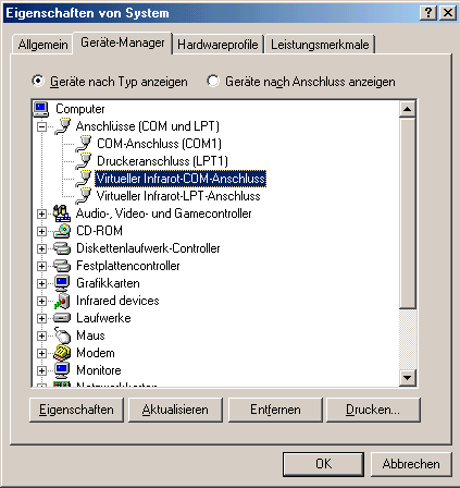

5. Kontrolle
Prinzipiell war´s das schon und ein letzter Blick unter Arbeitsplatz > Systemsteuerung > System > Geräte Manager > Anschlüsse zeigt uns den neuen "Virtuellen Infrarot-COM-Anschluß"...

6. Optimieren für Telefone ab dem S55
Wenn der eingerichtete virtuelle COM Port einwandfrei mit Programmen zusammen arbeitet und ein Telefon eingesetzt wird, daß ein S55 oder neuer ist, macht es Sinn, die maximale Übertragungsgeschwindigkeit wie in Punkt 4 beschrieben auf 115200 statt auf 38400 zu setzen. Die Übertragung läuft dann noch schneller.
